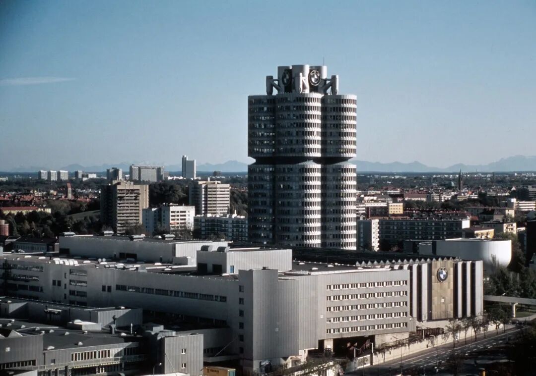

宝马总部大楼高度为99.5米,符合1968年慕尼黑市内规划条例规定的最高限高,这项限制依据是慕尼黑圣母教堂塔楼的高度(98.6米),当时建筑物的高度不得超过100米。塔楼共22层,其中18层为办公楼层(包括两层董事会办公楼),4层为技术楼层,此外还有一层底层和一层地下室。

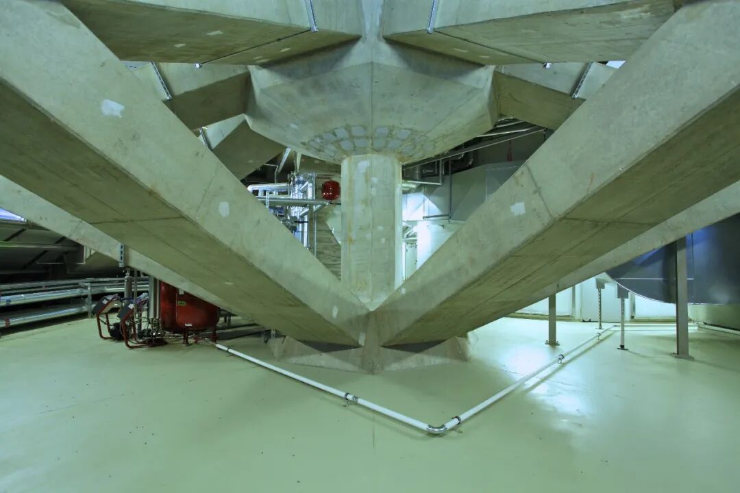

宝马大厦的四个圆柱体并非建在传统的地基上,而是悬挂在中间的十字形钢梁结构上。这种“悬空建筑”在世界范围内仅有寥寥几例,而且此前从未有任何一座建筑达到此高度。

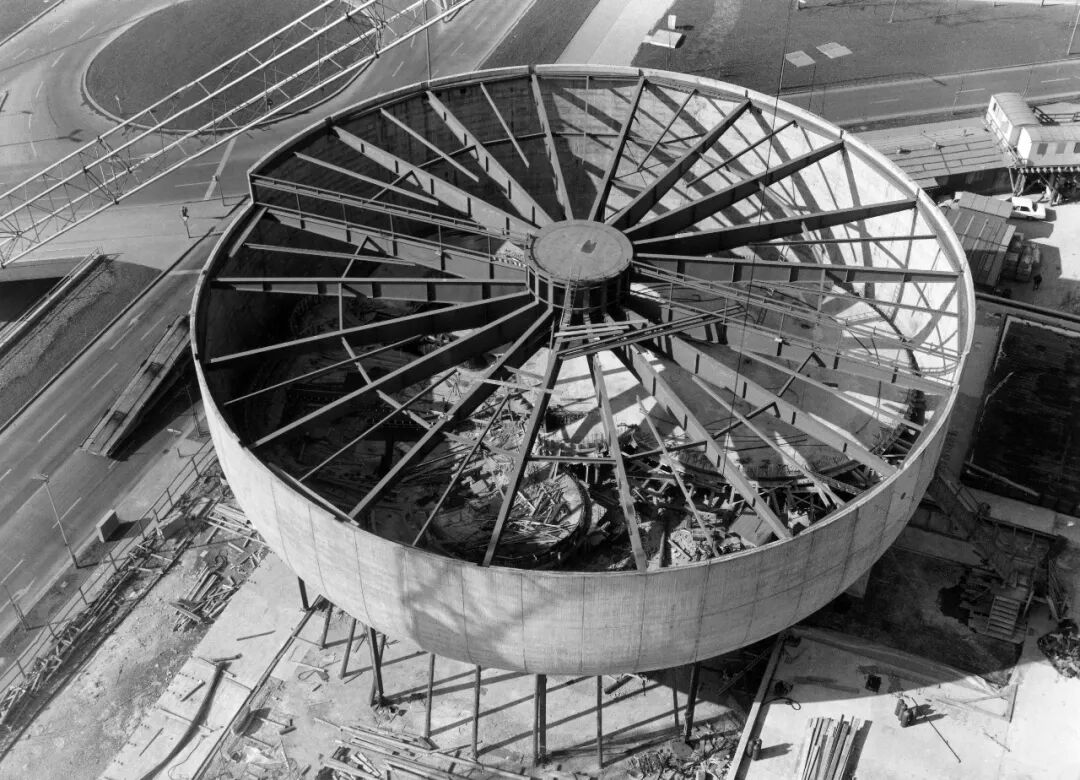

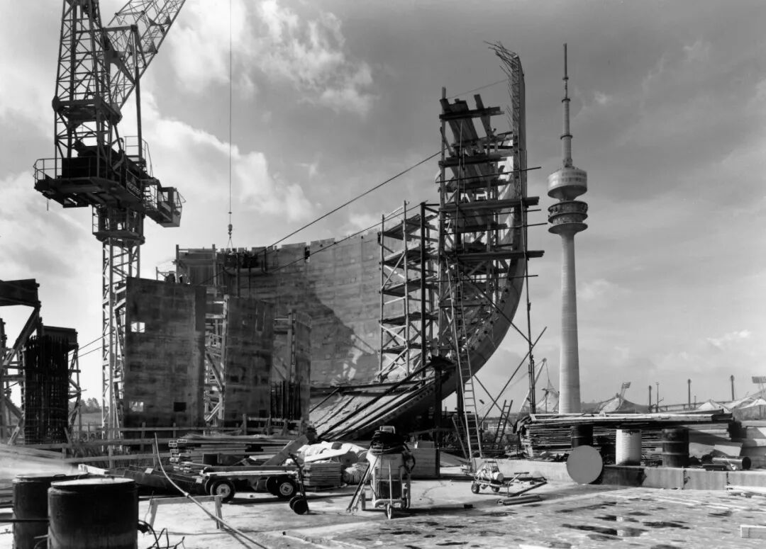

从施工角度来看,这座建筑必须先完成上层部分,四个圆柱体先在地面建造,然后通过液压系统抬高,并分段完成。中心核心筒是一个钢筋混凝土塔身,坐落在非常坚固的地基上,巨大的拉力和压力由位于建筑顶部三分之一夹层的钢筋混凝土桁架梁以及沿外立面延伸的竖向拉杆和受压柱吸收,从而让整个建筑结构保持稳定性,使得其高度惊人且悬挂重量达16800吨。

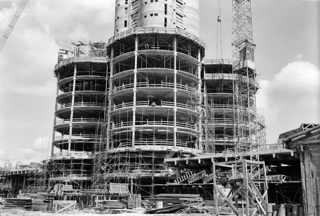

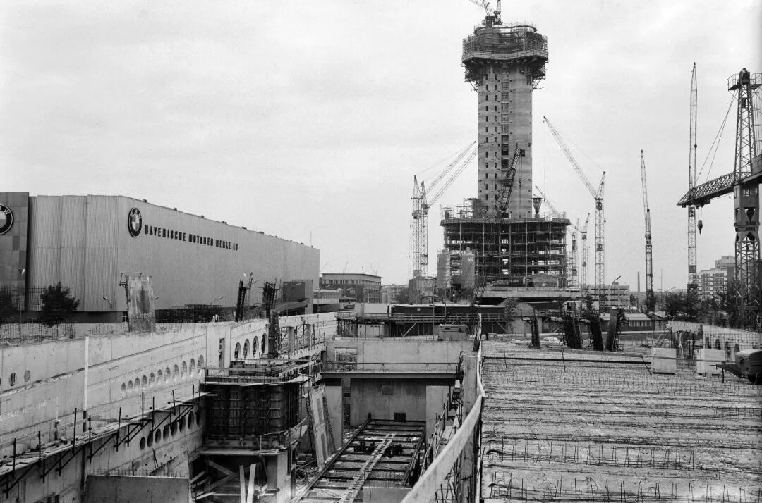

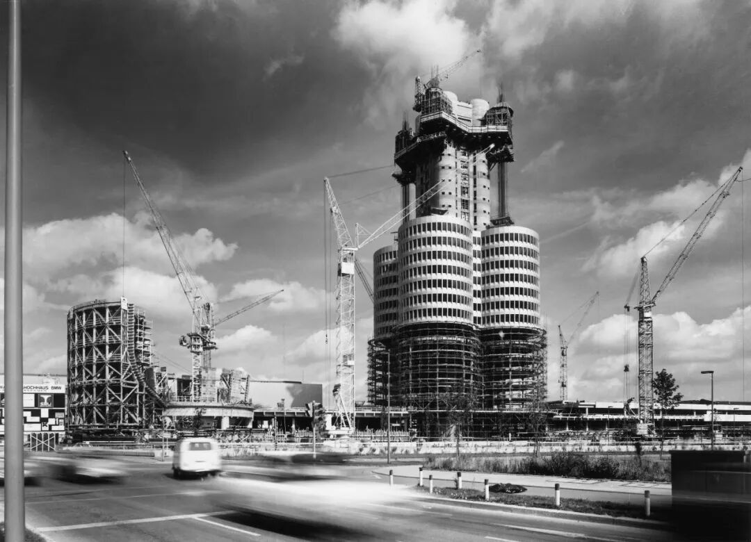

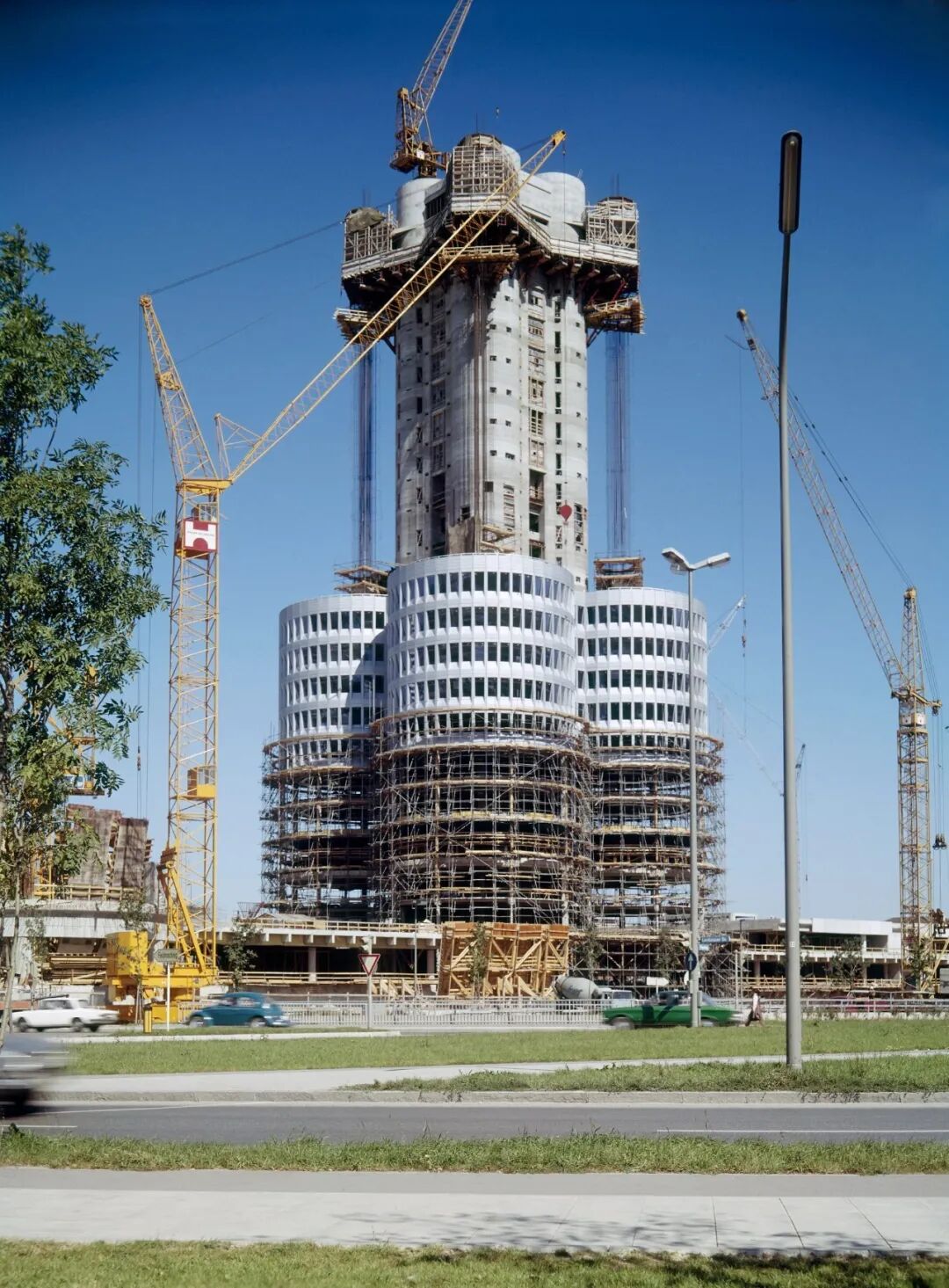

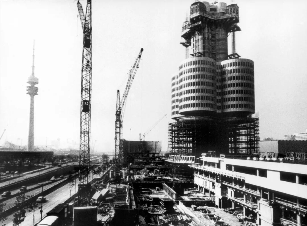

整个项目的建设工期预计为26个月,原停车场的地基挖掘工作于1970年7月16日开始,正式的奠基仪式于7月28日举行。开工两个半月后,塔楼的基础以及地下室以上两层的地基已经完成。开工四个月后,塔楼的核心筒采用Simcrete滑模施工工艺被提升至近100米的高度。接下来是塔顶巨大的承重十字架。
同时最上面的七层楼和相邻的技术层也在地面进行准备工作,随后这些楼层通过预应力钢筋悬挂在承重十字架上,并由液压机以每周四米的速度提升。在这些悬空楼层下方腾出的空间里,每周都可以准备一个新的楼层,并进行玻璃幕墙和立面施工。这样建筑物的四个圆柱形部分就能以相同的速度进行。
完工的楼层已做好防风雨保护,可以立即开始内部装修,各种设备安装完毕后,地板/墙壁和天花板的铺设也按照预先规划的节奏进行。16个月后,楼层吊装作业全部完成,大楼的外壳、外立面和玻璃幕墙全部完工,内部装修工作也已如火如荼地展开。
1971年12月7日,宝马大厦举行了封顶仪式;1972年7月,整个建筑群的外部轮廓、外部区域和景观绿化均已完工。慕尼黑举办1972年奥运会时,宝马大厦也已竣工,其完整的面貌公开亮相。1972年12月中旬举办了开放日活动,让员工们提前了解未来的办公环境。这座耗资1.09亿德国马克的新建筑群于1973年5月18日举行了正式的落成典礼。

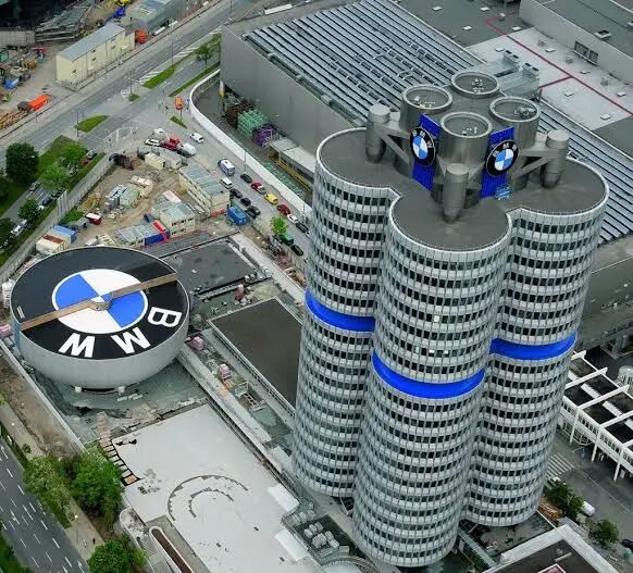

安装楼顶的宝马标也不容易

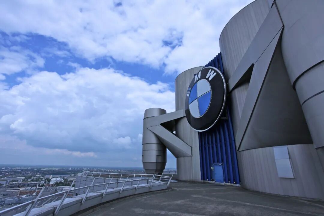

设计师提议在塔顶的承重十字架上安装宝马的蓝天白云logo,但慕尼黑城市规划部门认为此举过于醒目,当时还引发了一场法律纠纷。为了庆祝奥运会开幕,时任宝马管理委员会主席埃伯哈德·冯·库恩海姆还是将宝马logo印在帆布屏风上,并在塔顶的东西两侧展示。西侧的尤为重要,因为从奥林匹克体育场可以看到该标志。
因为这一举动,当时宝马还被处以超过11万德国马克的罚款。经过与市政府的长期谈判,终于在1973年秋季宝马获批可以在建筑物的四个侧面永久展示BMW标志。

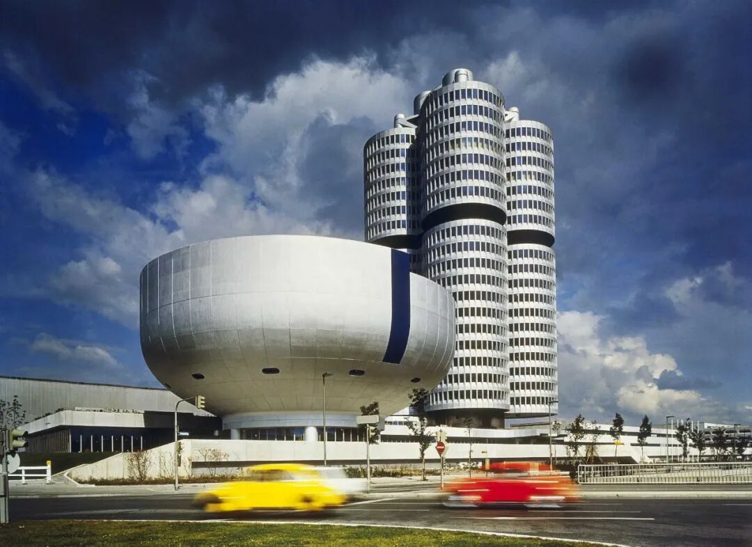

隔壁便是标志性的宝马博物馆,其圆形外观使其得到“沙拉碗”的绰号;而充满未来感的宝马世界则于2007年开业,作为宝马的客户交付和展览中心。这三座建筑共同构成了世界上最知名的汽车园区之一,如今也是巴伐利亚州最受欢迎的景点,每年吸引数百万游客。
